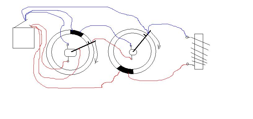

Вспомнил детсво и задачки из книжки про изобретательство ))))
Хотите схему из подручных средств ценой в полтора доллара?
Значит что вам надо
1. Часы на батарейках - 2шт китайские дешевые )))
2. Стол с яшиками( закрывать понятно будем самуый верхний)
3. немного бумаги фольги и проводов и паяльник и електромагнитный замок как у домофона)))
этот правда я не знаю сколько стоит .. но в эпицентре видел продавали...
теперь так ... срезаете ножиком стрелки у часов... оставляете только часовую ...
к кончику часовой стрелки прикрепляате кусочек проволки который должен скользить по кольцу из фольги... это кольцо будет концентрично окржности хода часовой стрелки или даже равно ему... понимаете??? теперь на эту проволку и на фолгу подаете ток ... а саму фольгу заклеиваете бумагой .. оставляя только промежуток с "12 до часу"(этоже далете и для вторых часов) .. теперь подкючаете питания вторых часов к этой схеме .... таким образом за сутки ваши вторые часы будут проходить ровно на расстоянии 2-х часов ... если вам надо закрыть что то на три дня то у вторых часов поворачиваете фольгу так что бы она была открыта для контакта с проволочкой начиная с 6 часов ... подключаете магнит ко вторым часам и значит через три дня он откроеться...
с проводами на рисунке я запутался потому нарисовал их не правильно .. ну суть должна быть вам понятна... в определенное время когда проволочка соприкасаеться с фольгой должен возникать ток и открыватсья ключ... ну вобщем если что не поянтно спрашивайте )))
Управление достигаеться путем поворота второго циферблата ... но есть ограниченгие на 5 с полвиной дней... для увеличения кол-ва дней надо уменьшать период на первых часах.
а если такая хлипкая схема покажеться вам баловством тогда покупайте готовый КИТ часов с таймером на контроллере и припаивайте его к ранее упомянутому магниту ... только там уже и екранчик понабодитсья иной и все будет гораздо сложнее )))
